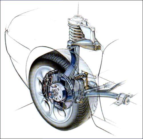

Amici miei, ho fatto sostituire gli ammortizzatori della mia 156...rumoreggiava sull'anteriore destra in curva e sullo sconnesso e nelle curve a sinistra prese un po' allegramente negli ultimi tempi tendeva a sottosterzare un pochino, cosa nuova a quelle velocità! Ho messo dei MONROE semi-sportivi, più rigidi di quelli di serie, ma con un buon compromesso per quanto riguarda il comfort (senza sostituire le molle ovviamente)! Ho detto al meccanico (non Alfa, ma molto competente) di controllare braccetti e cuffie, proprio in virtù dei disturbi segnalati e...sorpresa: l'ammortizzatore di destra era completamente scarico, mentre il sinistro ed i posteriori lo erano molto meno...ma non basta...è stato sostituito il trapezio inferiore in ghisa (su cui si inseriscono attraverso snodi e cuffie altri elementi della sospensione) e ci si è accorti che tutta la sospensione è lievemente storta, come se avesse preso un brutto colpo! Il fatto è che non ho mai subito incidenti con danno all'avantreno nè mi sono reso conto di urti rilevanti...forse qualche buca relativamente profonda presa in velocità o qualche dosso, quelli sì...ma l'auto non ha mai avuto vibrazioni sullo sterzo o usure anomale di pneumatici nè ha mai tirato da una parte in marcia od in frenata! Tra l'altro, fatte sulle quattro ruote equilibratura e convergenza dopo la riparazione, la vettura va benissimo (i nuovi ammortizzatori sono perfetti) ed ha ripreso le caratteristiche solite...praticamente perfetta anche in curva e con guida molto sportiva (ed oggi pioveva pure...!!! )! Secondo voi un gioco a detta del meccanico di al massimo un paio di millimetri a cosa può ascriversi? Solo ad un "traumatismo" o anche ai chilometri percorsi (circa 123000)? Mi è stato garantito che comunque per quanto riguarda stabilità ed affidabilità non ci saranno problemi...ma sapete com'è...la vorrei ancora conservare questa macchina e vorrei che restasse in ottime condizioni!!!

Il braccetto sostituito perchè aveva almeno due boccole rumorose per usura è il trapezio inferiore (ovviamente sul lato destro)...!!! Sostituendo quello, ci si è resi conto del problema che vi ho segnalato!

Scusa Marco ma non hai chiesto al meccanico se un buon carrozziere riesce ad addrizzarti la sospensione e quindi a riportarla all'origine? |

Bisognerebbe capire bene quale sia il punto incriminato...solo 1-2 millimetri...non so se la spesa vale la candela...temo che molte auto, anche nuove, abbiano qualche difettuccio di questo tipo e non se ne accorga praticamente nessuno...non so! Comunque l'auto va benissimo...stamattina altro collaudo su strada in collina e varie rotonde...perfetta!!!

Scusa ma il tuo meccanico come fa ad occhio ad effettuare questa misurazione? Voglio dire uno o due millimetri è un valore molto piccolo per poter essere valutato così. Se ci riescie ha un occhio veramente fine! |

Nel montare il tutto, risultava impreciso e credeva fosse un errore di fusione del pezzo...ha rimontato il vecchio per provare e nel raccordare tutto ha visto che anche quello era lievemente più inclinato, così ha nuovamente messo il nuovo...dice che, se si valutano entrambi i lati, la differenza, se pur minima, si apprezza montandoli e dopo facendo la convergenza dal gommista, che conferma il tutto...!!! Con la convergenza comunque si è azzerata ogni anomalia...almeno così dice lui!!! E' un buon meccanico e soprattutto è consapevole dei propri limiti (molto pochi comunque, anche a sentir i suoi clienti)...!!!

Ah ok. Comunque se con la convergenza è andato tutto a posto, che problema c'è? |

Effettivamente la "ciclistica" di queste sospensioni è complessa e seppur minimi difetti legati alle diverse forze in gioco probabilmente sono fisiologici...!!! La cosa particolare è che il "vezzo" riguarda solo l'anteriore destra...comunque l'auto va benissimo, non tira da nessuna parte e tiene che è una meraviglia...!!!
